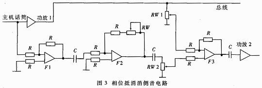

       单总线既要发送语音信号,又要接收语音信号,势必形成环流。为了解决讲话时听到自己的声音(称为侧音),采取了消侧音措施。一般地,消侧音有种方法:一种是桥式消侧电路;另一种是相位抵消法的消侧音电路,后者效果更佳。考虑到一台主机和多台分机的成本调试因素,故主机部分采用相位抵消消侧音电路,分机则用桥式消侧音电路。
      相位抵消消侧音电路如图3所示,该电路由三个运算放大器及相应的电阻、电容和电位器组成。由总线来的分机信号经RW1、F3至功放,主机的话筒信号一路经功放1、总线、RW1至F3的同相输入端,另一路经F1、F2、RW2至F3的反相输入端。调节适当的K、C、RW1、RW2值可使主机的话筒信号在F3输出端接近零伏,从而侧音被消除。
