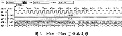

  本设计中,时钟频率为1 MHz,相位累加器的长度N=16,LPM-ROM地址宽度为11位,数据宽度为ll位。
  (1) 正弦查找表的生成
  正弦查找表采用Altera的LPM-ROM模块,完成信号相位/幅值的转换功能。为了保证波形的平滑,设计时将一个周期分为2 048个点。并且利用C语言描述正弦方程,源程序如下:

  仿真波形如图5所示。
