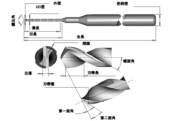

7.  钻头:
a)   钻头几何结构名称:
b)   钻尖 (Point Angle)
钻尖是由两个窄长的第一钻尖面及两个呈三角形钩状的第二钻尖面所构成的,此四面会合于钻尖点,在中央会合处形成两条短刃称为横刃(Chisel edge),是最先碰触板材之处,此横刃在压力及旋转下即先行定位而钻入stack中,第一尖面的两外侧各有一突出之方形带片称为刃筋(Margin),此刃筋一直随着钻体部份盘旋而上,为钻针与孔壁的接触部份。而刃筋与刃唇交接处之直角刃角(Corner)对孔壁的质量非常重要,钻尖部份介于第一尖面与第二尖面之间有长刃,两长刃在与两横刃在中间部份相会而形成突出之点是为尖点,此两长刃所形成的夹角称钻尖角(Point angle),钻纸质之酚醛树脂基板时因所受阻力较少,其钻尖角约为90 °~ 110 °。钻 FR4的玻纤板时则尖角需稍钝为115 °~135 °。最常见者为130 °者。 第一尖面与长刃之水平面所呈之夹面角约为15°称为第一尖面(Primary Face Angle),而第二尖面角则约为30°另有横刃与刃唇所形成的夹角称为横刃角(cheisel Edge Angle)。

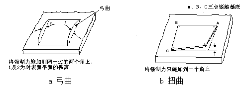

2.  翘曲度:
a)   使用表面安装组件的印制板的最大弓曲(图a)和扭曲(图b)应小于或等于0.75%

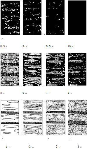

4.  背光:
是一种检查通孔铜壁完好与否的放大目检方法,其做法是将孔壁外的基材自某一方向上小心的予以磨薄,再利用树脂半透明的原理,从背后射入光线。假如化学铜孔壁品质完好而无任何破洞或针孔时,则该铜层必能阻绝光线而在显微镜中呈现黑暗,一旦铜壁有破洞时,则必有光点出现而被观察到,并可放大摄影存证。磨好的样品约4-6MM宽。
背  光  标  准  图
